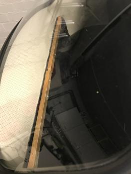

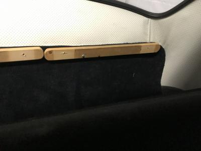

Ik heb ook al eens gehoord dat sommige Kever bezitters een latje aan beide zijkanten bevestigen. Zodat daar de hoedenplank op kan steunen, maar ik ben daarbij benieuwd hoe ze dat doen en of ze dan in de originele constructie moeten boren.

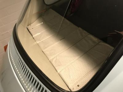

Ik heb via marktplaats een Kamei hoedenplank gevonden, deze past er zo in en er zit zelfs een luikje in zodat je nog spullen in de bagageruimte kwijt kunt. De skai bekleding is verkleurd en zitten een paar scheuren in, maar is eenvoudig opnieuw te bekleden. Erg blij mee!

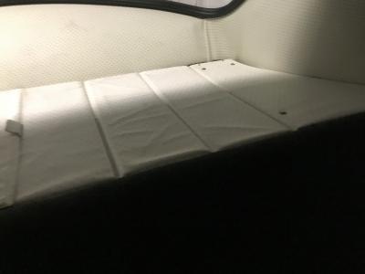

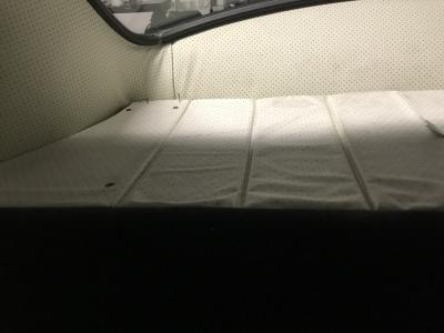

Hij leunt op de zijkanten en onder de achterruit. Ik heb nog niet geprobeerd of deze blijft liggen als de achterbank naar voren is geklapt.
