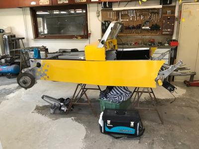

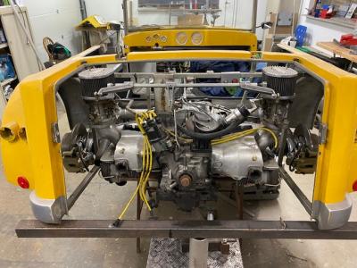

Ben sinds vandaag nieuw hier maar al wel jaren bezig met kevers en aanverwanten.
Heb een vraag over een 4 in 1 uitlaat. Heb nu 2 uitlaten, één voor cil.1-2 en één voor cil.3-4. Dit is ontstaan door ruimte gebrek....
De carrosserie sluit stak aan op de motor. Dus waar bij een kever de uitlaat zit gaat bij mij niet werken....
Niet optimaal en al jaren hoor ik dat ik een 4 in 1 moet plaatsen om het maximale rendement uit de motor te halen (?) Nu bezig met een totale rebuild en dus met 4 in 1.
De uitlaat gaat nu naar voren, over de versnellingsbak, waar de collector komt en dan achter de startmotor langs, langs cil. 1 en 2 naar achter.
Heb jaren geleden iets gelezen over hoe de verschillende uitlaatpijpen van gelijke lengte moeten uitkomen in de collector. Stond een plaatje bij. Eea heeft te maken met het creëren of maximaal gebruik maken van de pulsen in de uitlaat. Nu zit ik niet te wachten op die laatste PK of NM, weet dat er een theorie over is en die zou ik graag tot mij willen nemen.(?!?)
Als ik toch bezig ben is het een kleine moeite om deze theorie toe te passen, gewoon om dat het kan.
Kan iemand mij helpen?
Vr.gr Roland

Hoi Roland
het 4 in 1 systeem gaat er van uit dat de uitlaat-pulzen met gelijke regelmaat/tussen pozen door het verzamel stuk (collector) gaan. Dan creëren ze ze tov elkaar een zuigende werking waardoor de volgende uitlaatgassen sneller uit de cilinder gaat.
En het voorkomt dat de uitlaatgassen niet tegelijk in de collector komen en elkaar daar tegenwerken.
Let wel op met de uitlaat boven de bak dat de motor niet de warme lucht van de uitlaat gaat gebruiken om de motor te koelen..
succes met je project!
